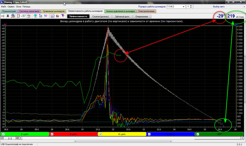

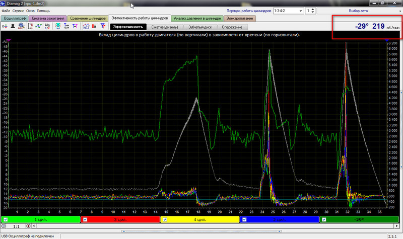

Проверил последний файл (5-й тест).
Стало лучше.
Теперь при возврате масштаба цифровые показатели 2-го маркера, уже не отображают показатели предыдущего состояния масштабирования.
- В показателях теперь "крайние" значения графиков УОЗ и Оборотов.
Крайнее значение графика оборотов, это наверно уже допустимое значения отображающее над 2-м маркером (в крайнем правом положении).
А вот по УОЗ не уверен, ведь на данном "примере" график УОЗ заканчивается достаточно "далеко" (за 3.5 сек.) от положения 2-го маркера, и по логике в показателе УОЗ над маркером не должно быть - нечего.

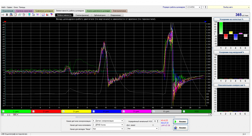

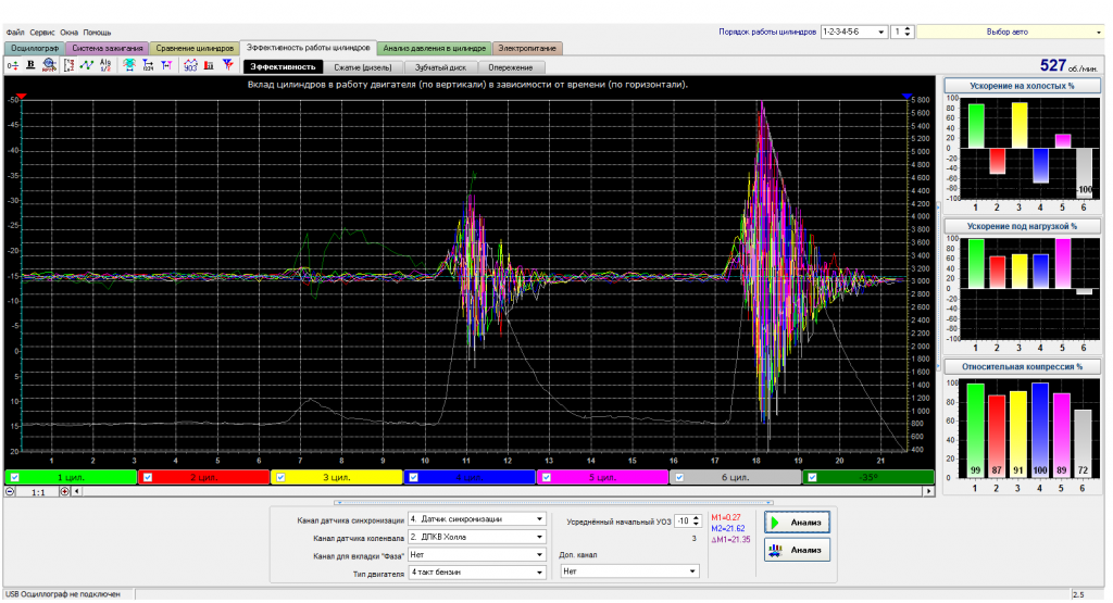

Сообщение Моторспец » 07 янв 2023, 03:13
У меня один и тот же рабочий файл, ЭРЦ Митсубиси V6 6G72 V3 л., порядок 123456, на версии 2.4 и 2.5 обрабатывается совсем по разному.
https://disk.yandex.ru/d/VFA3Fg1Hhl6ysQ
