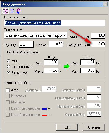

"Alex_42" Я выложил скрины с двух ДД. На обоих я нажимал на кнопку для корректировки 0 . Линии на экране совмещались , но в окне настроек ничего не менялось. Как стоял 0 так и оставался. Что то не пойму. Правда на эти датчики у меня свои настройки ( ВладВас давал).
"Alex_42" Вы говорите об этом окне ? И этом смещении ноля ? Смотрите скрин.

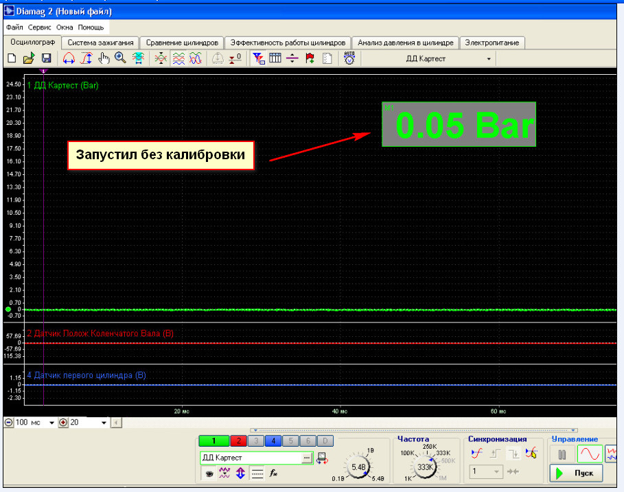

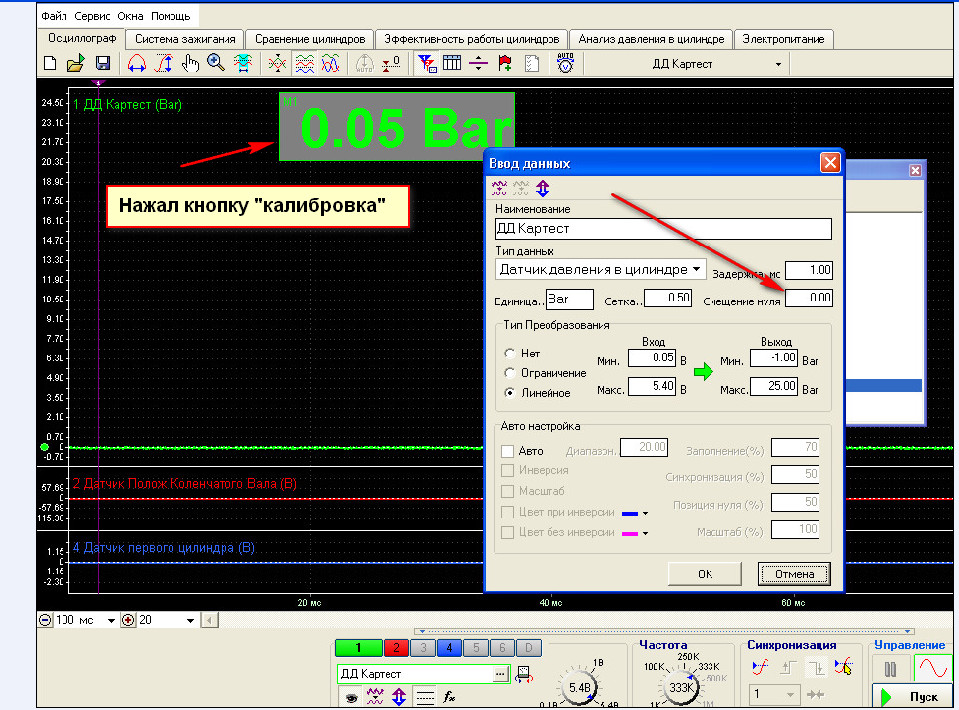

Сообщение SAN51 » 16 янв 2015, 19:02
Первый раз запустил програму.
нажал калибровку 0

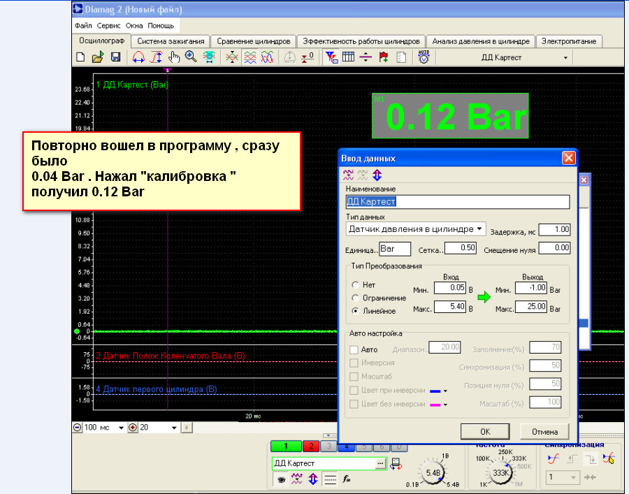

вторично запустил Диамаг

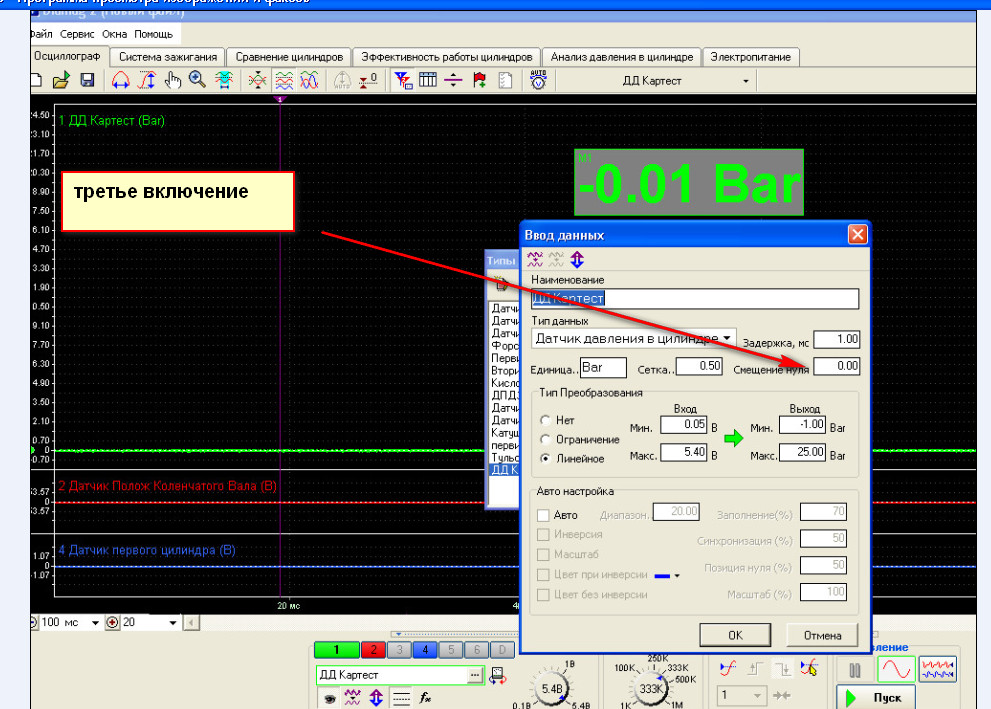

Третий запус Диамага

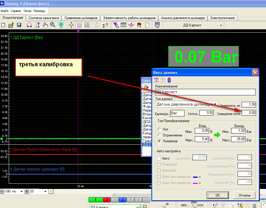

Третье включение кнопки калибровка 0
Кое какие эксперементы.Но в настройках никаких изменений после калибровки не обнаружил.

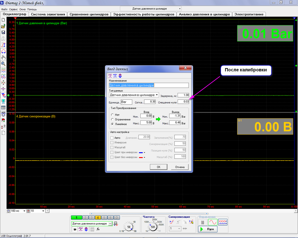

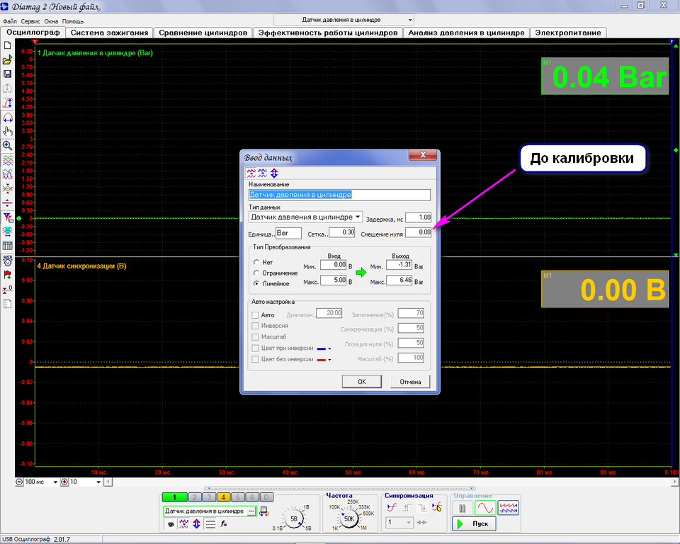

Сообщение Alex_42 » 17 янв 2015, 00:12
Вроде, все нормально у меня. Делал так. Загрузил тест ДД в цилиндре, включил Самописец, нажал Стоп, включил Маркеры, нажал Автокалибровку. Первую запись делал без Автокалибровки. Линия нуля колеблется около 0,00...0,01 Бар после калибровки.
