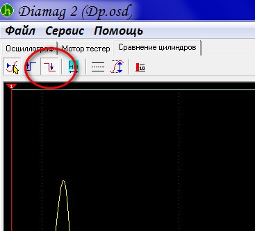

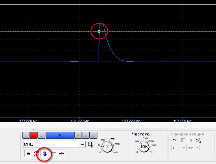

Сообщение Alex_42 » 06 окт 2012, 03:26
Алексей. Линейка ОК, только вертикальные линии пунктирные. Так и задумано?
Еще. Кнопка анализа по выделению в режиме "сравнения цилиндров" неправильно обозначена при наведении мыши.
Также при нажатии кнопки "измерение амплитуды" в случае инверсии сигнала меняется полярность на обратную(на скрине).
При инверсии синхросигнала инвертируется и режим синхронизации фронт/спад (на скрине). Лучше бы тоже оставить без изменений в независимости от инверсии.
Пока это все, что заметил по интерфейсу. В работе по-тестирую завтра. Сейчас поздно с работы пришел.

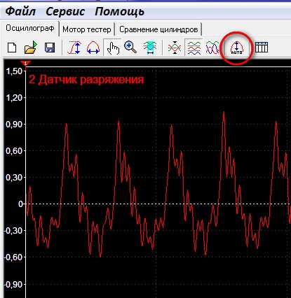

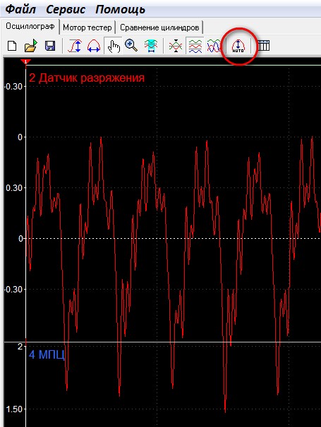

Сообщение Alex_42 » 06 окт 2012, 14:28
Вот еще глюк по интерфейсу. При нажатии кнопки автомасштабирования канала сигнал не только масштабируется, но и инвертируется при каждом нажатии на эту кнопку.
Нужно добавить еще кнопку возврата в исходный вид, как на первом Диамаге.

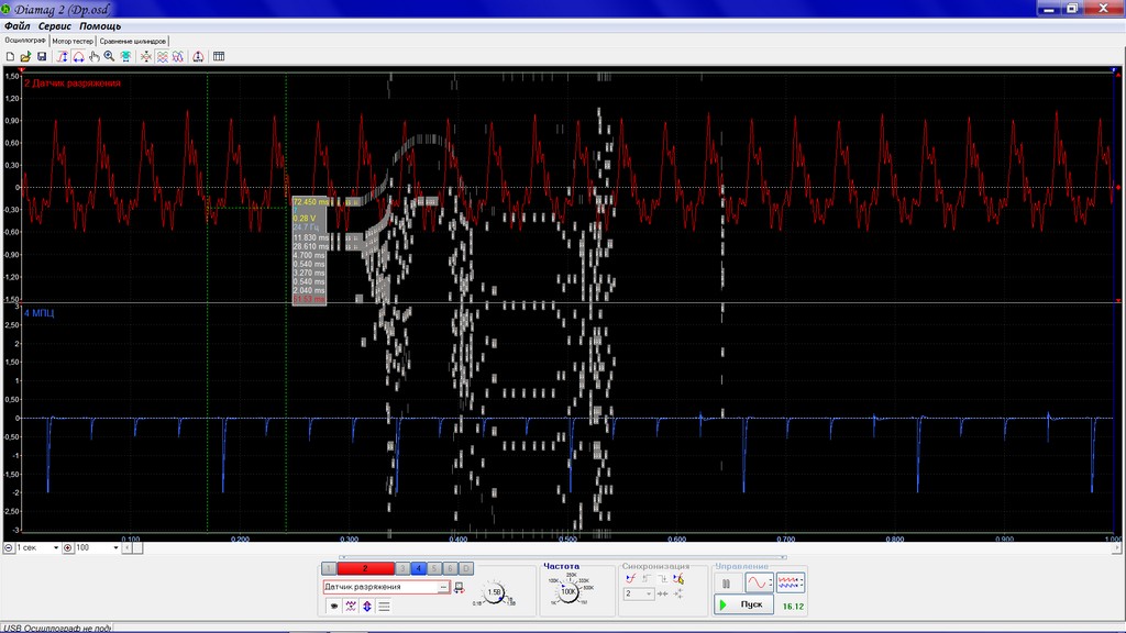

Сообщение Alex_42 » 06 окт 2012, 19:49
При движении мыши в режиме измерения длительности появляется мусор на экране.
Когда свернешь, а затем развернешь окно, оно очищается - делается нормальным.
