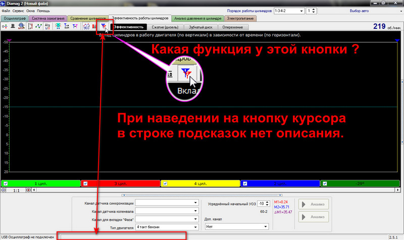

Сообщение yunik » 08 янв 2023, 20:14
Здравствуйте.
Здесь в теме был вопрос Алексею (admin) по поводу кнопки в окне Эффективность к которой ещё нет описания в справке, а также нет описания при наведении на неё курсора в строке подсказок, внизу -
Откровенно говоря я эту кнопку вообще не замечал, пока Alex_DFX не задал здесь в теме вопрос по ней, и тоже стало интересно какова её функция. Алексей (admin) ответил и написал пояснение, теперь делюсь этим со всеми кто не знает для чего эта кнопки. -
- Эта кнопка для включения цифрового табло с показателями значений под маркерами, которые находятся в дополнительном канале.
Алексей (admin) написал, что описание в строке подсказок к этой кнопке уже исправлено. И как я понимаю будет добавлено в следующем ПО.

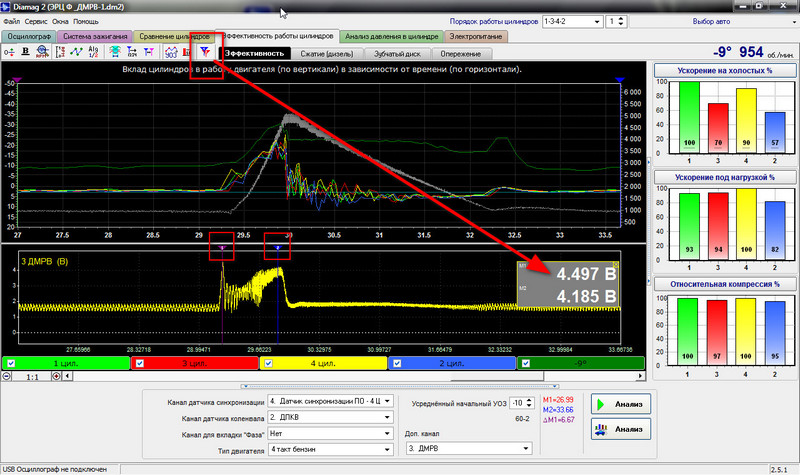

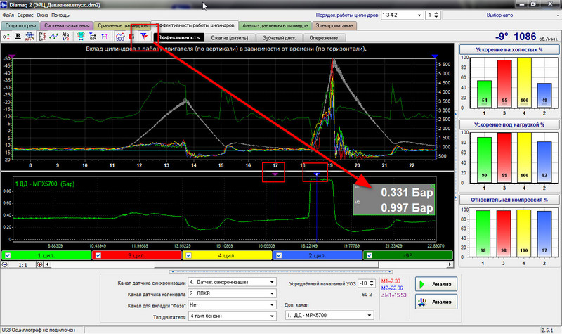

Функция этой кнопки исправно работает и сейчас, как это выглядит на примере показал в скриншотах внизу -
Сообщение салмыш » 09 янв 2023, 14:21
Значения на точках маркера

Сообщение Alex_DFX » 10 янв 2023, 01:44
yunik писал(а):Здравствуйте.
Большое спасибо за отклик и разъяснение, а то я думал уже пролетело мимо. Достаточно полезная вещица!
