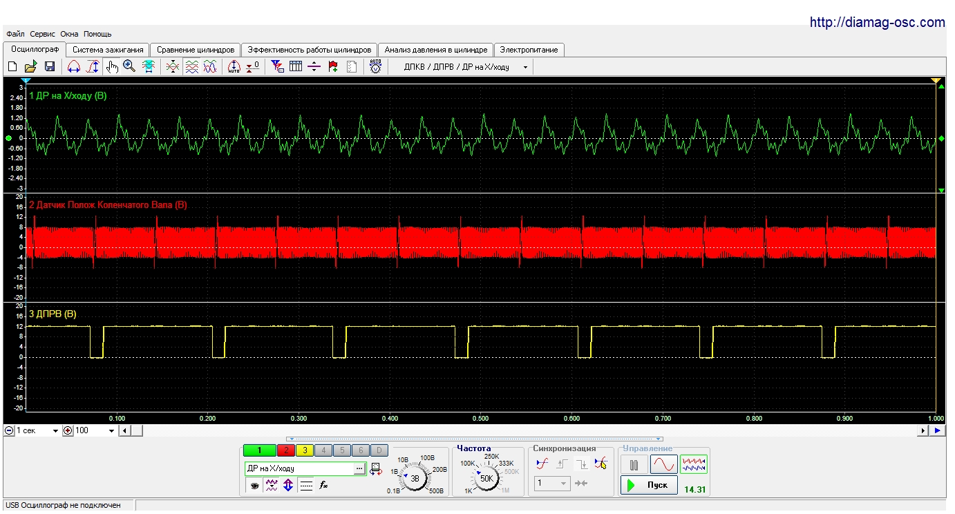

Вопрос такой : в настройках канала выбран автоматический подбор измерений... но осцилка ДПКВ показывает что смещение амплитуды есть... Потом когда в программе нажимаешь Автоматическая установка нуля - график получается нормальный.... Так и должно быть или где косяк: программа, настройка?

Смещение нуля сигнала ДПКВ на расчет эффективности не влияет.

Сообщение Мастеровой » 31 янв 2015, 00:17
Alex_42 писал(а):Смещение нуля сигнала ДПКВ на расчет эффективности не влияет.
Понял... Спасибо!

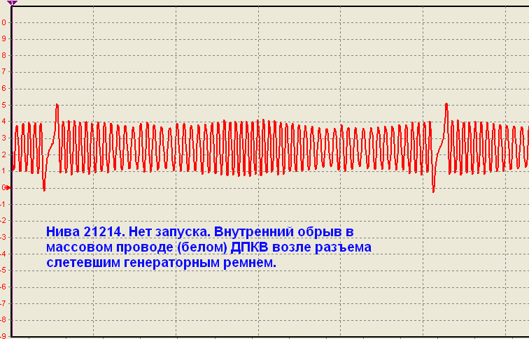

Мастеровой писал(а):Вопрос такой : в настройках канала выбран автоматический подбор измерений... но осцилка ДПКВ показывает что смещение амплитуды есть.
Осцилку ДПКВ не надо совмещать с нулем, а наблюдать реальную. Несовпадение - есть неисправность. Про ее причины много написано. Из своего опыта - большое несовпадение может быть причиной незапуска авто.
