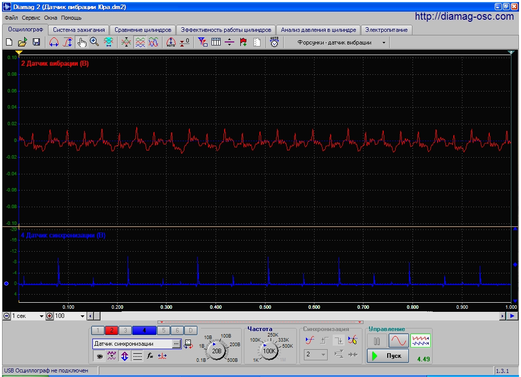

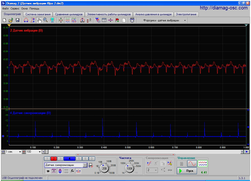

Хотел узнать по поводу включения пикового детектора: в настройках он включен, снимаю два файла потом открываю и получается что на одном он включился при записи, а на другом нет. Файлы снимал подряд ... Это на что то влияет или это косяк в ПО? Или же можно потом включить при тестах и всё будет нормально?
Здесь не включился
Здесь включился при записи
Сообщение admin » 19 май 2015, 10:29
Судя по скриншотам детектор везде был включен при записи.
Хотя не сигнал в след раз увеличить чтобы видно было хорошо.
Сообщение Мастеровой » 19 май 2015, 16:44
admin писал(а):Судя по скриншотам детектор везде был включен при записи.
Да детектор был включен... Вторую строчку не совсем понял что написали....

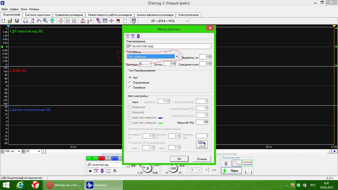

В настройках которые выложил Александр по ДР в типе данных указанно : Нет данных... может там нужно выставить : Датчик разряжения ... если так то какие тогда параметры указать в настройках этого канала?

Сообщение Alex_42 » 19 май 2015, 17:27
Да, забыл тип данных поставить. Но, и так все работает.
Сообщение Мастеровой » 19 май 2015, 17:46
Alex_42 писал(а):Да, забыл тип данных поставить. Но, и так все работает.
А если я поправлю в настройках - хуже не будет? Люблю когда всё оптимально и в порядке...
Сообщение Alex_42 » 19 май 2015, 17:48
Не, хуже не будет.
