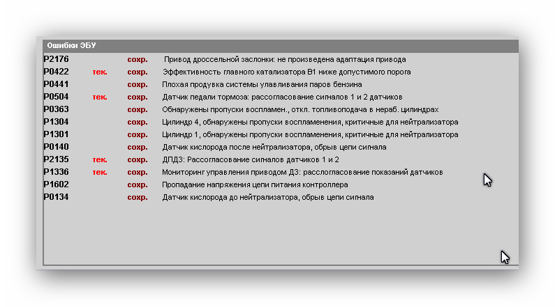

Пару часов назад приезжала машинка Ваз 1115 1.6L 8V (проблема неровная работа дв,и бывает что на педаль газа не реагирует)ошибок море,скрин ниже, подключился сделать тест DIS,и о чудо,тест проходит на ура.НЕ пойму в чём тогда проблема с той авто?А папку диамаг2 можно ложить в любое место даже на флешку но открывать с правами админа,тогда этих сообщений не будет,хотя даже если они выскакивают,всё равно прога работает,просто не приятно.Испытал специально,за ранее сообщение приношу извинение.

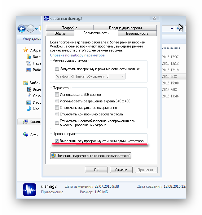

Так же Диамаг2 порой чудит ,не понравится что то и хоть ты...., разматываю диско тульский ,тем на ура ВВ в экспрессе, где виснет наглухо диско , диамаг отрабатывает без запинки :) .Синфазники есть и прищепки ВВ переделаны ,линейки трейдовские .В свойствах ярлыка поставил от имени администратора ,перестало это надоедное окно выскакивать при запуске и закрытии программы .Вин7 (32).

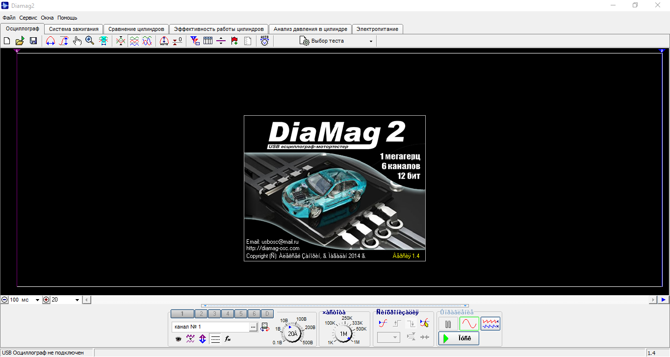

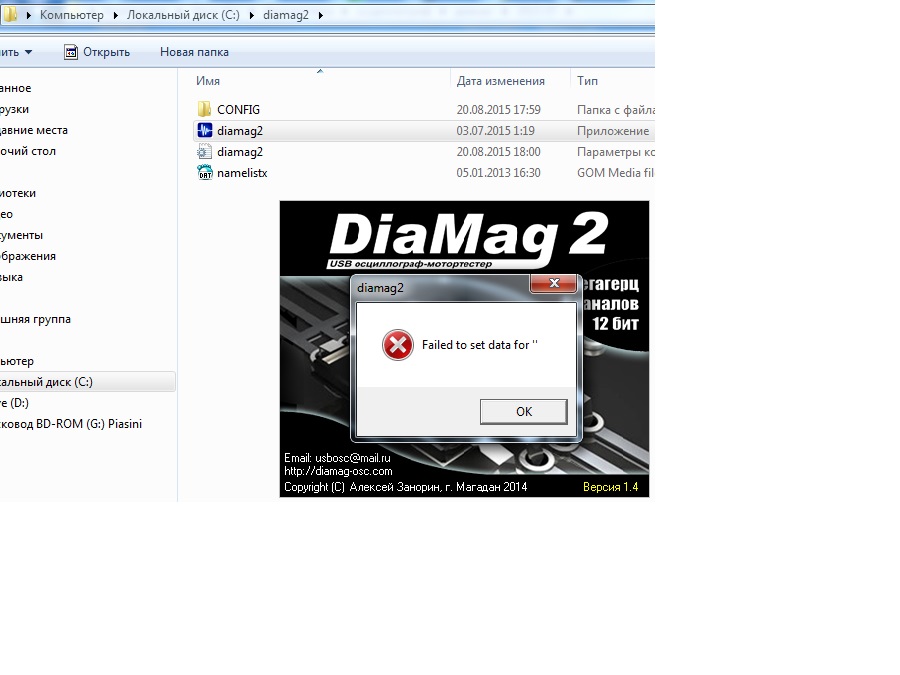

LeON 102 писал(а):Всем доброго времени суток!
Сегодня при старте программы стало вылазить такое сообшение!
Но осцилл запускается и работает, При закрытии опять ошибку адреса выдает. Скрины приложил
Винда 7х32 на ноуте, иннет включен постоянно
На стационаре проблем нет, там ХР и интернета не видел никогда стационар
В вашем случаи Диамаг2 стоит не в корне раздела жёсткого диска где находится операционка,обычно диск "С".Скопируйте папку программы DIAMAG2 в корень раздела где стоит ОС Windows,отправить ярлык на раб.стол или в панель быстрого запуска,как удобно вам.Вот на скрине показал и такого не будет.
Не помогло((((
Перенёс на С, но всё так же((((

LeON 102 писал(а):Не помогло((((
Читай чуть выше.С правами админа галочку поставь и применить как на скрине.
Re: Новая версия ПО 1.4
Сообщение LeON 102 » 21 авг 2015, 00:38
sanya.map, СПАСИБО! Заработало!
