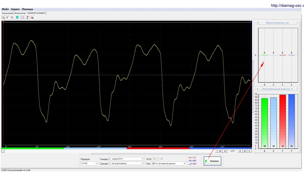

Здравствуйте, Алексей. Есть предложение в окнах мотортестера и сравнения цилиндров добавить кнопку измерения длительности. Т.к. Необходимо иногда измерить время накопления в катушке и т.д. Еще вопрос- почему при анализе форсунок (др в топливной рампе) окно длительности впрыска есть, а значения там нулевые?

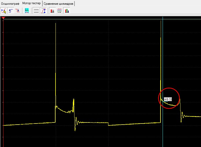

Сообщение Alex_42 » 07 окт 2012, 15:14
Заметил неточность при измерении длительности импульса. Зажигание DIS включен дифканал.
Сообщение Alex_42 » 07 окт 2012, 15:20
admin писал(а):про форсунки поподробнее расскажите, скриншот дайте и на почту мне исходный файл киньте
Вот на скриншоте окно времени впрыска.
Сообщение admin » 07 окт 2012, 15:24
Все понял. Это окно (длительность впрыска) забыл убрать.
Думаю что определять длительность впрыска по сигналам такого вида..сродни гаданию на кофейной гуще. Сперва думал сделать но потом пособирал осцилки..как то сильно не одозначно все..а окно забыл убрать.
Уже где то про это говорили тут.
Время впрыска видно по импульсам управления форсунками. А по этому графику определяем забитость и т д форсунок.

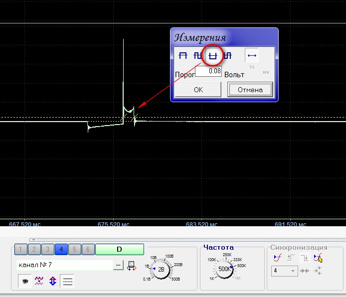

Сообщение Alex_42 » 07 окт 2012, 15:51
Вот еще. Когда в настройках канала выбираешь тип преобразования - линейное, то не все цифры видны в поле.
