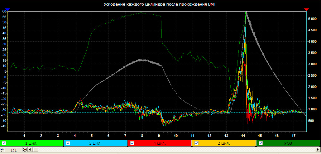

Хотя если в МТПро непрерывный сигнал с фотодатчика (синусоида с амплитудой 2.5-5 В) связан с синхроимпульсом и проходит тест CSS,то и сигнал с ДПКВ Холла можно подвязать к синхроимпульсу и пусть прога делает тест CSS? Алексей,это возможно сделать ?

По фотодатчику. Где то уже тут была тема - пришли к выводу что надо его жестко крепить к двигателю иначе из за вибрации двигателя не получается калибровку провести.
Вот тут поподробнее можно. Пример сигнала давайте

По датчику холла - по идее прога должна делать тест СSS и с таким сигналом, правда точность его будет очень маленткая, зубъев очень мало. Надо проверить. На этом файле не получиться так как длина всего секунда

admin писал(а):По датчику холла - по идее прога должна делать тест СSS и с таким сигналом, правда точность его будет очень маленткая, зубъев очень мало. Надо проверить. На этом файле не получиться так как длина всего секунда
Да согласен,вот у меня осцилка по ДПКВ-холла с Додж Стратус 2.4л,тест проходит.Попросим sanya.map выложить его полную осцилку с Лансера.
Хотелось всетаки освоить CSS по фотодатчику
