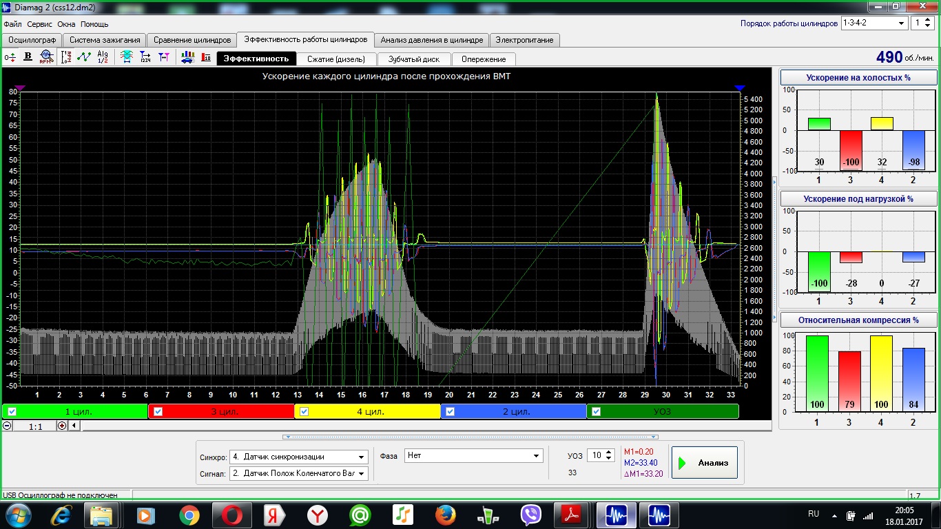

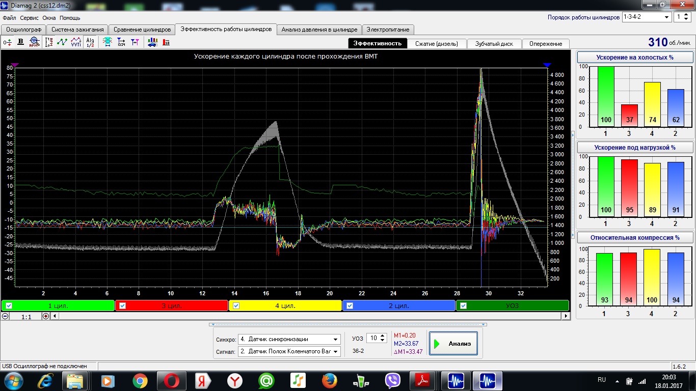

Получил ПО1.7. Спасибо. в течении полу дня пришло.Скачал настройки для 1.7.решил посмотреть старые записи.Собственно один и тот же файл.но в разных программах,снятый 1.6.

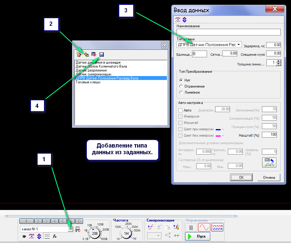

Как добавить тип данных из стандартных в соответствующее окно, смотрим картинку. Не забываем предварительно настроить входной диапазон.

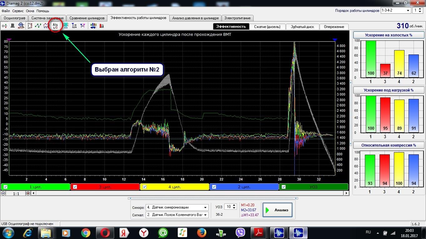

Так, на втором скрине у вас нажата клавиша выбора алгоритма №2. Потому и расчет прошел. Вы снимали сигнал ДПКВ индуктивной линейкой? Если да, то используем алгоритм №2.

Всё получилось спасибо.Снимал иголкой.если не нажат алгоритм то белиберда,а если нажать то всё в норме.Ещё раз спасибо.

volt36 писал(а):Всё получилось спасибо.Снимал иголкой.если не нажат алгоритм то белиберда,а если нажать то всё в норме.Ещё раз спасибо.
Значит, не в тот провод вставили иглу.
