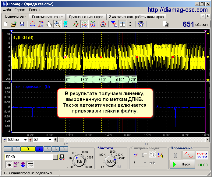

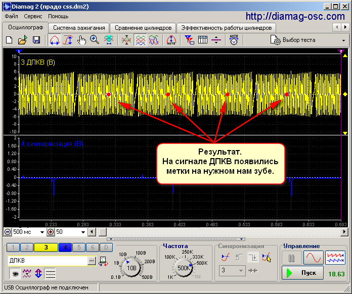

Сделан поиск зуба в сигнале ДПКВ.
Сделано выравнивание рамки по меткам ДПКВ.

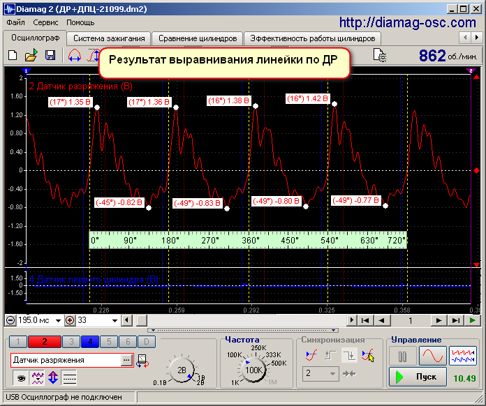

Сделано выравнивание рамки по сигналу ДР и ДД.

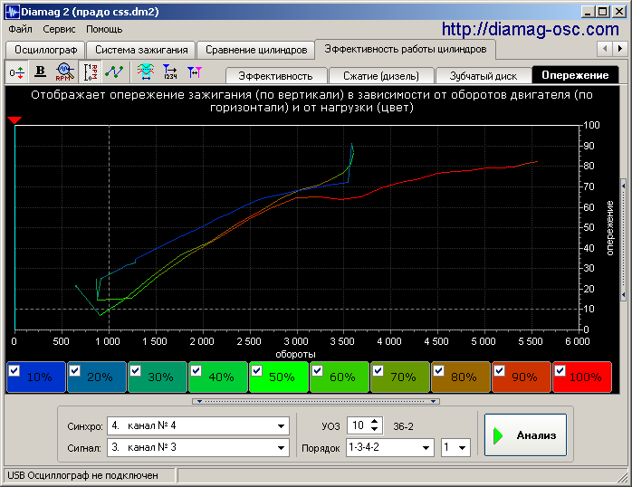

график наполнения цилиндра на впуске
график опережения зажигания
выравнивание линейки по меткам ДПКВ

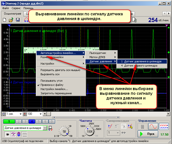

выравнивание линейки по сигналу датчика давления в цилиндре
выравнивание линейки по сигналу датчика разряжения

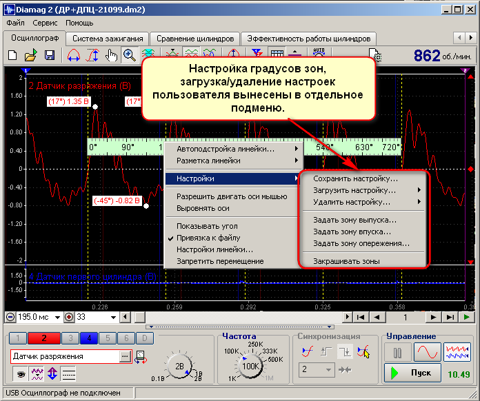

Далее так как функциональность линейки значительно увеличилась, до добавилось и немного настроек к ней:
И несколько небольших косметических дополнений:
настройки измерителя
