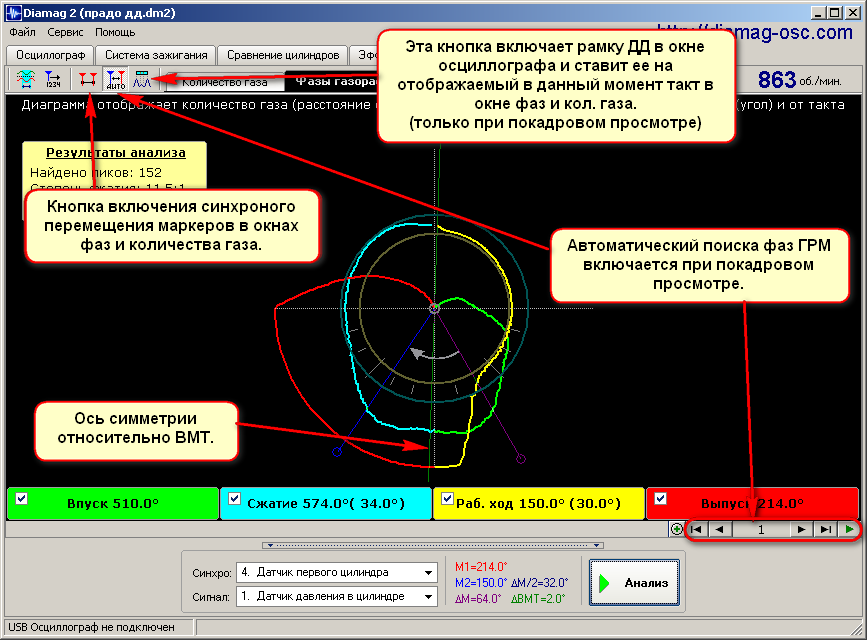

Сделана авто подстройка фаз и поиск точки L в сигнале ДД.
Синхронизация маркеров в окнах фаз и количества газа.
Еще немного усовершенствовал алгоритм анализа эффективности (для разных видов ДПКВ).
Сделан покадровый просмотр в окнах количества газа и фаз газораспределения.

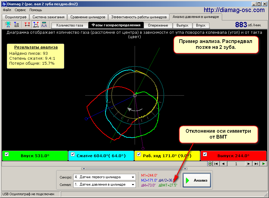

Добавил ось симметрии в фазах грм.

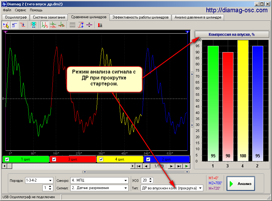

В сравнение цилиндров добавил пункт "прокрутка".

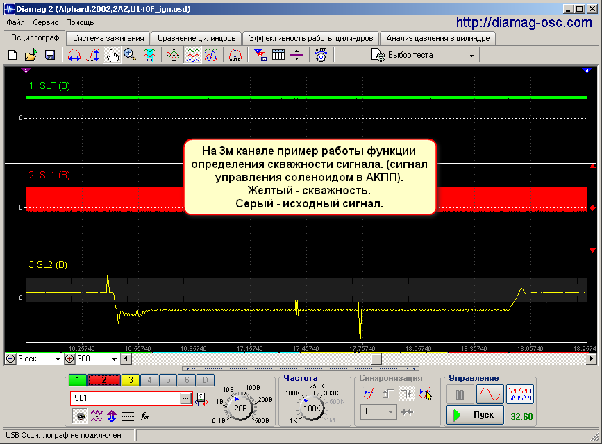

функции каналов. перевод шим в скважность
Замечание по функциям канала - это первая тестовая версия. Пока просто перенес со старого ПО основное, что требуется при ремонте АКПП по просьбам таких клиентов. Далее это будем совершенствовать
