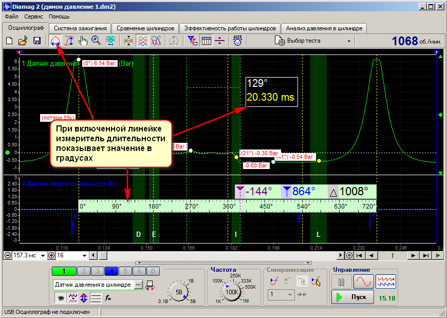

Новая версия ПО 1.2.7.
Сделано следующее:

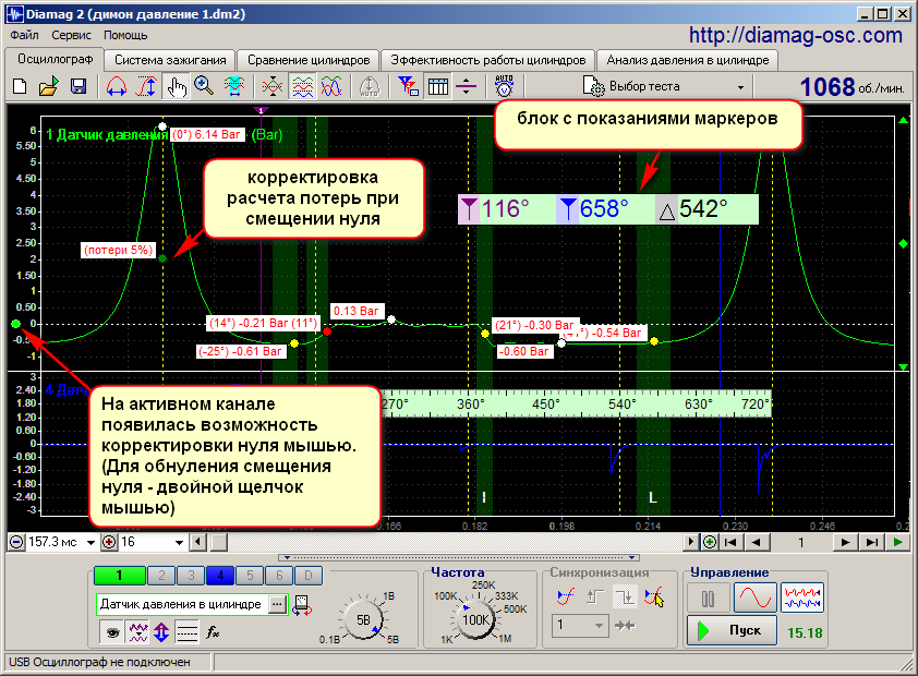

Добавлен маркерный блок в линейку.
Произведена корректировка алгоритма расчета потерь по упрощенному методу, при смещении нуля.
На всех каналах появилась возможность корректировки позиции нуля осей.

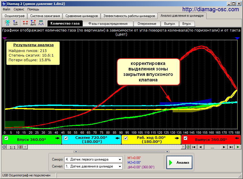

Полностью переработал алгоритм поиска пиков сигнала с датчика давления.
Существенно улучшено выравнивание линейки по сигналу датчика разряжения.

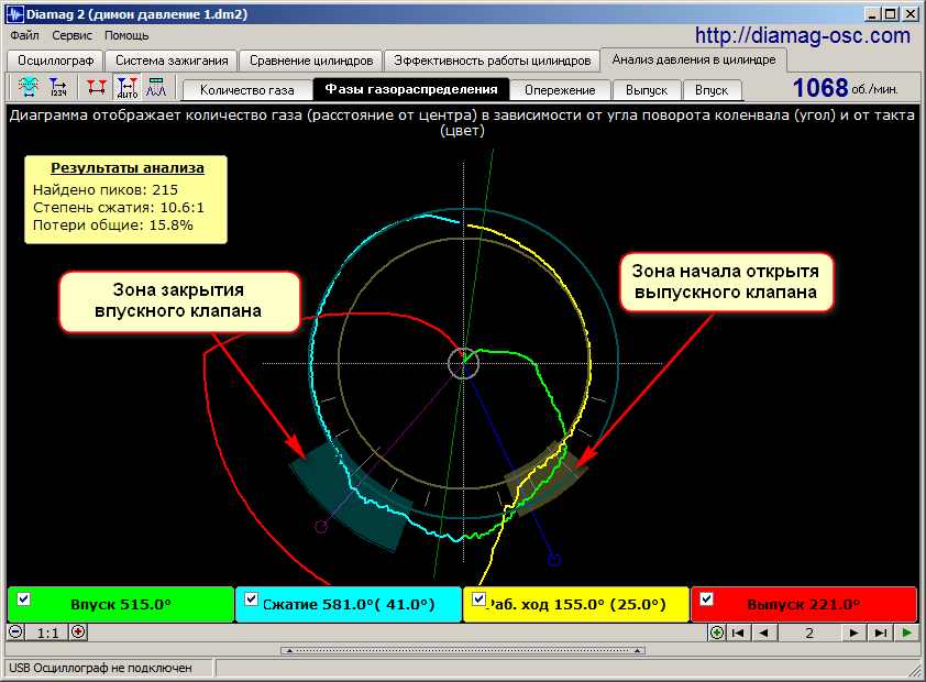

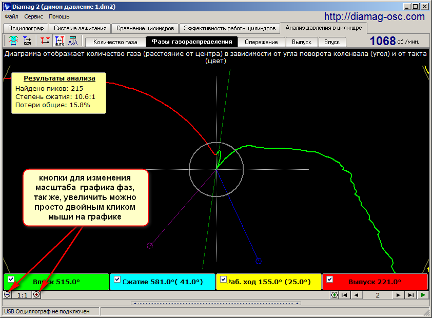

На графике фаз добавил цветные области для зон закрытия впускного и открытия выпускного клапанов.
Возможность увеличения графика фаз - двойной клик мышью на графике либо кнопками "+","-"

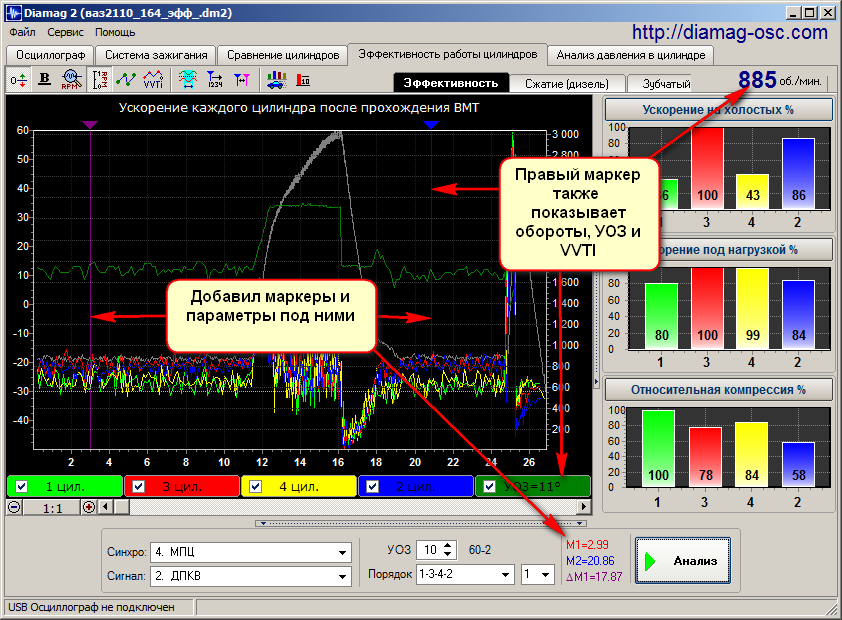

Еще немного усовершенствовал алгоритм анализа эффективности и расчета компрессии.
В окно анализа эффективности добавил маркеры. Маркеры показывают, время, обороты и углы: УОЗ и VVTI

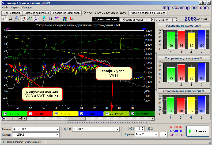

Реализована функция анализа работы системы VVTI
Пример работы с анализом VVTI в отдельной ветке форума - ссылка ниже

Скажите сейчас корректировку ДД надо делать или просто сместить линию ноля?
Re: Новая версия ПО 1.2.7 для Diamag 2
Сообщение Alex_42 » 04 июл 2014, 23:13
Просто смещаем линию нуля.
