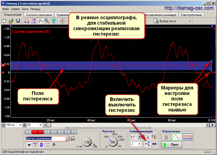

Сделан гистерзис синхронизации - для стабильной синхронизации

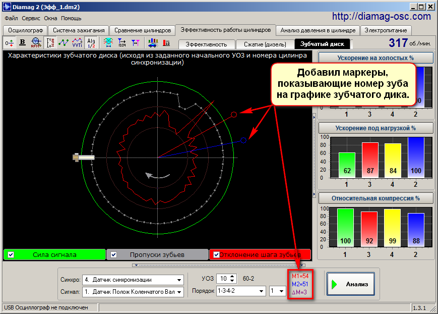

Добавил маркеры с номером зуба в окне анализа эффективности

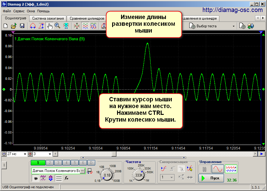

Изменение длины развертки колесиком мыши

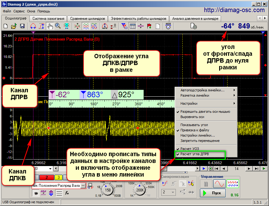

Автоматический расчет и отображение угла ДПКВ/ДПРВ в рамке

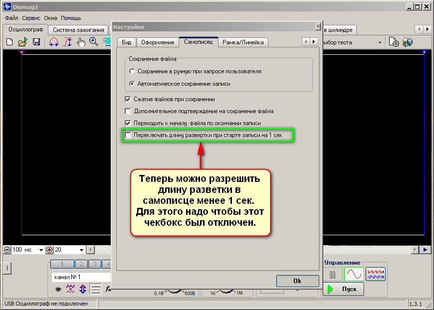

В настройки добавлен пункт для разрешения использования длины развертки менее 1 сек в самописце

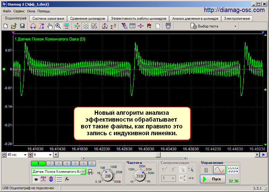

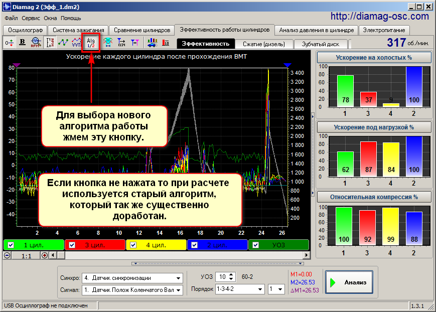

Новый алгоритм анализа сигнала ДПКВ в расчете эффективности. Теперь обрабатываются файлы снятые индуктивной линейкой.
Внимание! Новый алгоритм расчета эффективности пока не работает в режиме реального времени!

Сообщение TRV » 20 апр 2015, 19:55

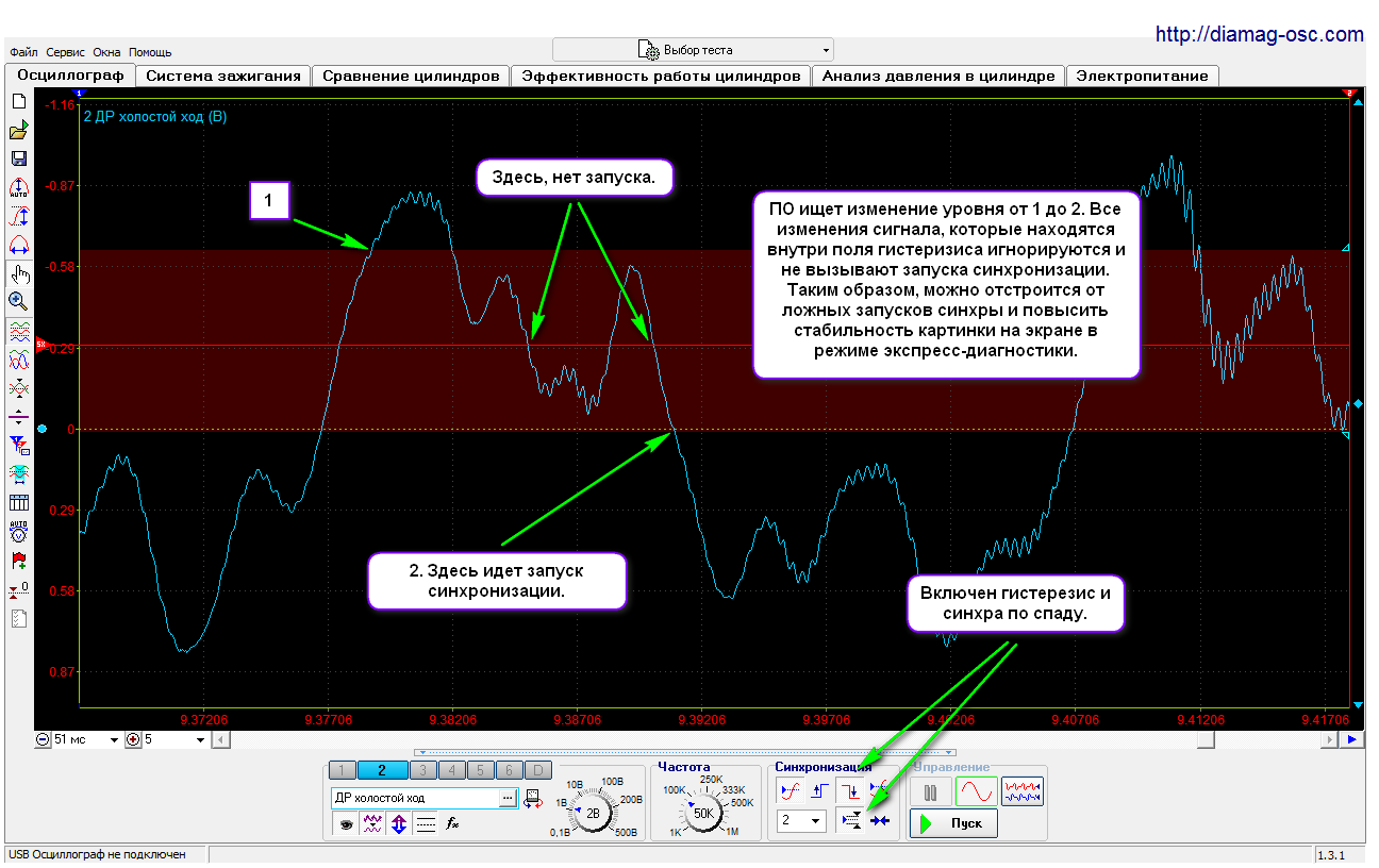

Можно про использование гистерезиса по подробнее-как использовать,какие преимущества. Кнопка вкл /выкл гистерезис у меня не подсвечена и не срабатывает.
Сообщение Alex_42 » 20 апр 2015, 20:28
TRV писал(а):Можно про использование гистерезиса по подробнее-как использовать,какие преимущества. Кнопка вкл /выкл гистерезис у меня не подсвечена и не срабатывает.

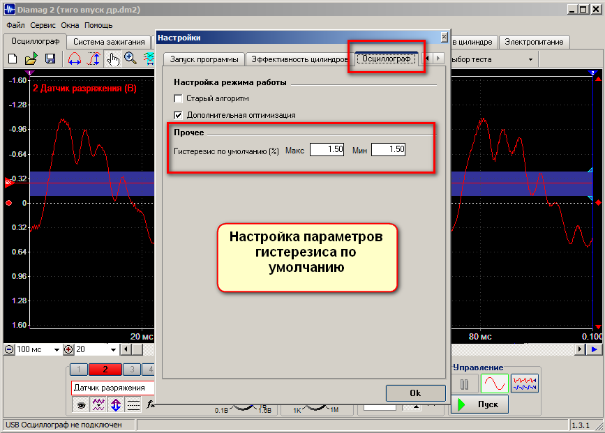

Гистерезис работает только в режиме осциллографа, т.е. в реальном времени (экспресс-диагностика). Вот скрин с краткими пояснениями. Т.е., запустив осциллограф, можно на сложных сигналах с помехами подстроить уровень синхронизации и границы гистерезиса для получения стабильной, недрожащей осциллки на экране.
Сообщение TRV » 20 апр 2015, 20:43

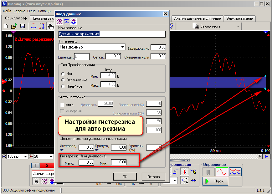

Синхра по спаду тоже не ВКЛ,возможно настройки не так встали.Окно настроек как на скрине 131_3 не имеет такого вида.
Сообщение Alex_42 » 20 апр 2015, 20:48
TRV писал(а):Синхра по спаду тоже не ВКЛ,возможно настройки не так встали.Окно как на скрине 131_3 не имеет такого вида.
Режим осциллографа включили? Не самописца!
Сообщение TRV » 20 апр 2015, 20:52
Да.ставил все с заменой.Но настройки видимо обьеденились.
