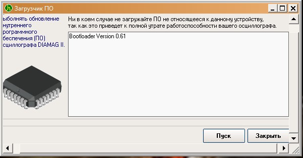

Доброго здоровья всем!
Ребята подскажите что это такое?
У меня последнее время начались глюки с прогой в настройках выбираешь ДИС или линейку не важно что, включаешь пуск через секунд 5 кнопка сама переключает на стоп на экране никаких осцилок не кажет. Закрываешь прогу опять открываешь может показать может раз пять перезагружать. Потом выходит это окно нажатие на кнопку пуск или закрыть никаких результатов не приносит закрыть можно только через диспетчер задач.

Сообщение Alex_42 » 07 дек 2013, 00:49
Могу предположить, что из-за помех ВВ, осцил перешел в режим обновления ПО микроконтроллера, т.е. в режим программирования через встроенный загрузчик. У меня такого не было ни разу, интересно. Что Алексей скажет?
